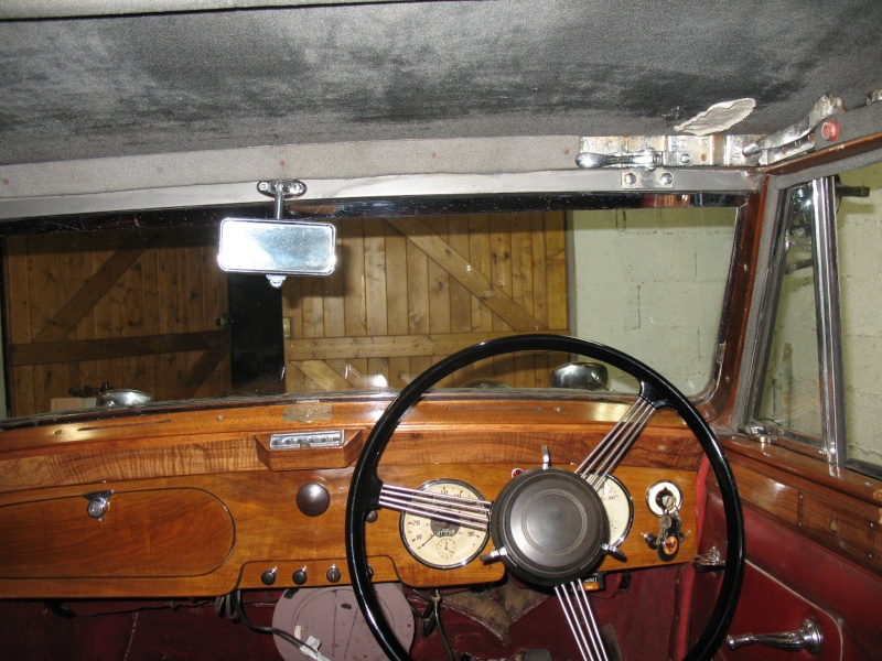

un petit moi après le tableau de bord est revenu...quelle surprise !! métamorphosé, l'ébéniste a fait une travail superbe... pendant ce temps je me suis essayé au vernis au tampon... non sans mal pour raviver tous les bois de la voiture... voila le résultat !!
les boutons de commande ne sont plus dispersés ! j'ai rajouté une plaquette centrale a la place potentielle du poste de radio... pour regrouper les boutons...
avant de remonter le tableau de bord, l'électricité a été entièrement repris, fils neufs, bornes neuves, à l'identique du montage anglais, mais en conformité avec la légisaltion française !!
et oui, cette voiture était équipé d'un seul feu de route à gauche avec le realis derrière la parabole, le long du fossé en Angleterre...sinon elle avait deux feux de croisement... !!
seule erreur de cablage: le commutateur croisement/route était inversé
Seule modification, les clignotants ont été rajoutés à l'avant dans les "side light" sur les ailes, et des feux à l'arrière ! les flèches d'origine sont fonctionelles aussi !!!

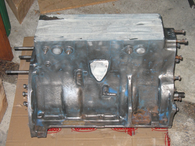

le moteur est enfin de retour du rectifieur, après 2 mois de travail...camouflage avant la grande opération !!!
tous les trous sont soigneusement obturés avant le grand décapage de la peinture bleue ...
après deux heures et une gueule noire en final...le bloc est presque tout décapé...
encore un petite heure et le bleu a disparu...rinçage au diluant de nettoyage, préparation de la culasse et des autres pièces : pompe à eau, dynamo, démarreur le tout est pret à peindre

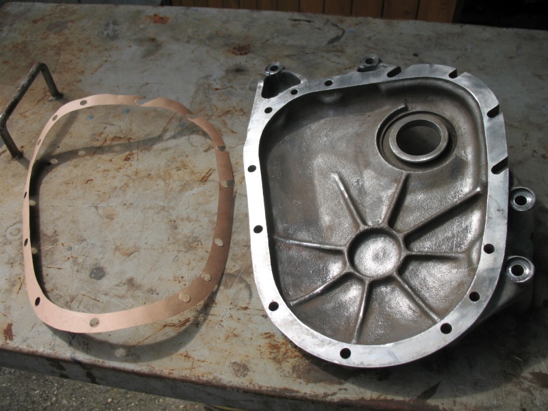

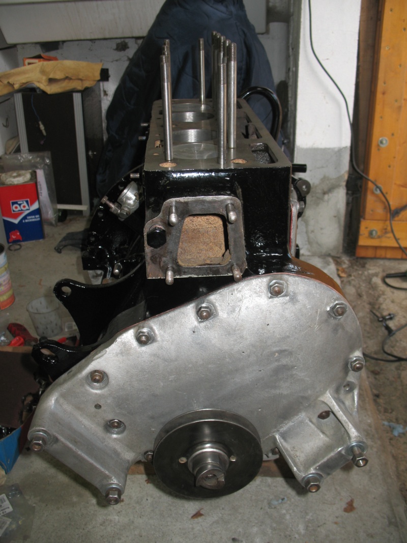

fermeture de la distribution... avec son carter en alu...découpe du joint papier...
enduction de Loctite rouge des deux faces
assemblage et serrage sur le bloc, montage de la poulie commandant le ventilateur et la dynamo

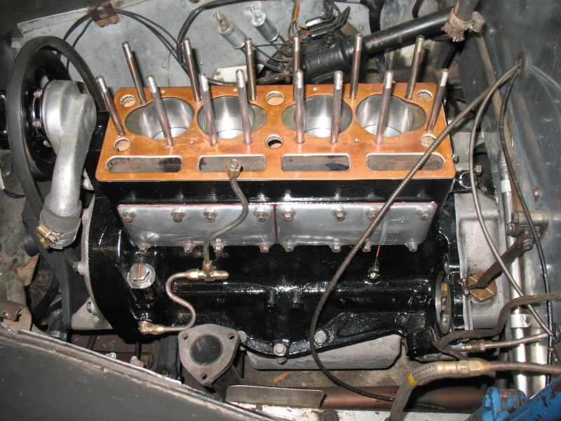

Remontage de la pompe à eau, des pales du ventilo, présentation du joint de culasse...
Assemblage du bloc moteur et de la boite de vitesses
Avant de repositionner le moteur à sa bonne place !!!

Le voila en bonne position... du coté gauche !
et du coté droit !
il reste a monter les accesoires, réaliser les branchements électriques, monter le carburateur et sa tringlerie complexe...avec un anti retour de flammes !!
